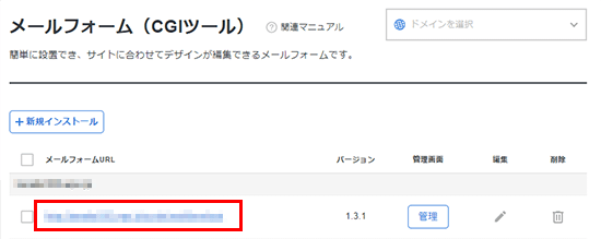

サーバーパネルにログインし、「メールフォーム(CGIツール)」をクリックしてください。
設定を変更したいメールフォームの「管理」ボタンをクリックしてください。

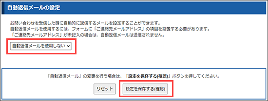

上部メニューより「自動返信メールの設定」をクリックしてください。
「自動返信メールの使用しない」を選択し、「設定を保存する(確認)」をクリックしてください。
「設定を保存する(確定)」をクリックしてください。

サーバーパネルにログインし、「CGIツール」をクリックしてください。
メールフォーム欄の「一覧・インストール」をクリックしてください。
該当ドメインの「選択する」をクリックしてください。
「設定画面URL」のURLをクリックしてください。
