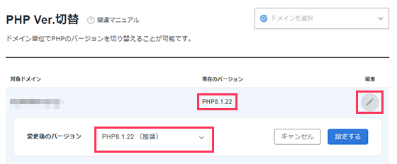

PHPのバージョン切り替え
1.「PHP Ver.切替」をクリック
サーバーパネルへログインし、「PHP Ver.切替」をクリックしてください。
2.変更後のバージョンを設定
変更したいドメインの右側にあるペンアイコンをクリックして編集します。
現在のバージョンを確認し、「変更後のバージョン」より変更希望のバージョンを選択ください。
選択後、「設定する」をクリックしてください。
