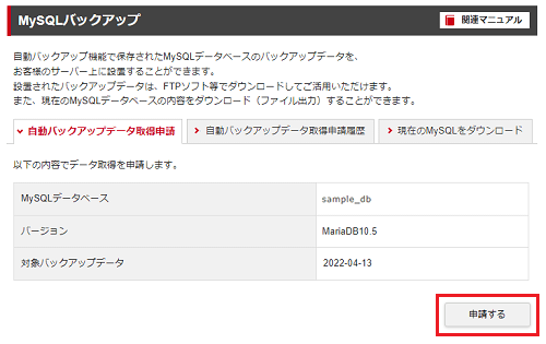

自動バックアップデータ取得申請
1.「MySQLバックアップ」をクリック
サーバーパネルにログインし、「MySQLバックアップ」をクリックしてください。
2.取得するデータベースとバックアップデータを選択し「申請する」をクリック
「自動バックアップデータ取得申請」メニューにおいて、取得するデータベースと取得元となるバックアップデータを選択し、「申請する」ボタンをクリックします。
3.「申請する」をクリック
確認画面で申請情報を確認し、最後に「申請する」をクリックします。
