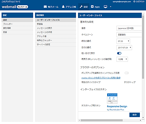

ユーザーインターフェイス画面
ユーザーインターフェイス画面では、言語設定やWEBメールのデザインなどを変更することが可能です。
ユーザーインターフェイス
