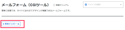

1. サーバーパネル 「メールフォーム(CGIツール)」をクリックします。
2.「新規インストール」をクリックしてください。
3.入力画面で以下の項目を入力し、「インストールする」をクリックします。

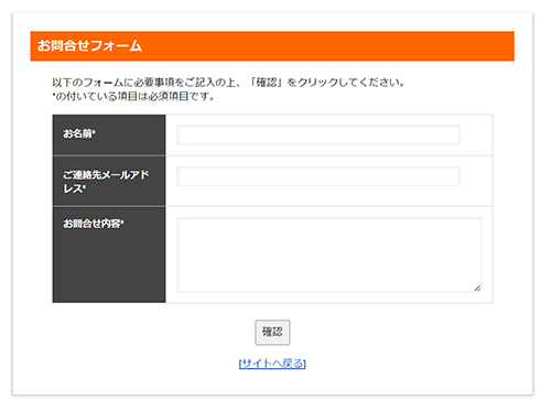

2.フォームの基本設定
設定画面が表示されましたら、まずはフォームの「基本設定」を行います。
| ページのタイトル | メールフォームページに表示されるタイトルです。 |
| メールフォームの名前 | メールフォーム上に表示される見出しです。 |
| サイトへの戻りURL | 「サイトへ戻る」リンクをクリックした際の、遷移先URLです。 |
| 受信するメールアドレス | メールフォームからのお問い合わせ内容を受信するメールアドレスです。 |
| 受信するメールの件名 | お問い合わせ内容を載せたメールの件名です。 |
| メールの連続送信を制限する時間 | メールの連続送信を行えないようにする時間を指定します。 |

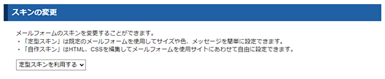

1.スキンを選択
設定画面では、まずメールフォームの「スキン」を選択します。
「定型スキン」と「自作スキン」の2種より選択が可能です。
選択したスキンに応じて、デザイン設定を施します。

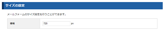

簡単に導入を行いたい方などにおすすめです。まずは、「サイズの設定」を行います。
サイズの設定

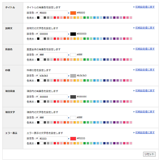

メールフォームの横幅を、ピクセル(px)単位で設定します。続いて、各パーツのカラーを設定します。
「色見本」から選択すれば簡単に設定も出来ますが、「RGBカラーコード(16進数)」を入力することでも指定が可能です。
設定可能な項目は下記の通りです。
タイトル フォームのタイトル(見出し)部分のカラーを設定します。
「お問合せフォーム」と記載されている部分の文字および付随する線のカラーです。説明文 タイトルの下に記載される、説明文の文字色を設定します。 背景色 画面全体の背景色を設定します。 枠線 フォーム入力部の表に使用する枠線の色を設定します。 項目背景 フォーム入力部の項目見出し部分に使用する背景色を設定します。 項目文字 フォーム入力部の項目を表示する文字色を設定します。 エラー表示 エラーが表示された際の文字色を設定します。 また、メールフォームの各画面において、表示される文章の設定を行うことが出来ます。

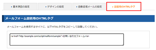

メールフォームへのリンク設置
メールフォームの上部メニューより「設置用のHTMLタグ」をクリックしてください。
HTMLページ内に設置するための、下記のようなコードが表示されますので、ご確認ください。
テキストエリア内にあるコードをコピーし、お客様のサイト上で表示したい箇所に貼り付けてください。
表示されたリンクをクリックすることで、設置したメールフォームへとアクセスすることが出来ます。

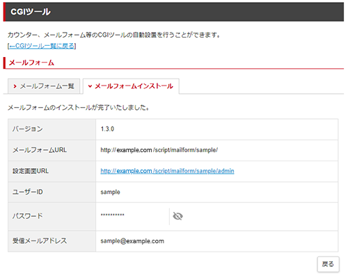

メールフォームのインストール
1. サーバーパネル 「CGIツール」を選択します。
2.「メールフォーム」欄の、「一覧・インストール」をクリックしてください。
3.上部のメニューから「メールフォームインストール」をクリックしてください。
4.入力画面では以下の項目を入力します。
| メールフォームURL | インストール先のフォルダ名を任意で入力します。 |
| 管理ツールログインID(ユーザーID) | メールフォームの設定画面にログインするユーザー名です。 |
| 管理ツールパスワード | メールフォームの設定画面にログインする際のパスワードです。 |
| 受信メールアドレス | お問い合わせの内容を受信するメールアドレスです。 |
5.設置完了
以上でメールフォームの設置が完了です。
設置完了画面に表示されている「メールフォームURL」のアドレスにアクセスすると、現在のメールフォームを確認することが出来ます。
メールフォームの設定を編集する場合、「設定画面URL」のアドレスへアクセスしてください。

1.スキンを選択

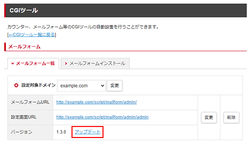

メールフォームのアップグレード
古いバージョンをお使いの方は、新しいバージョンがリリースされた際にメールフォームをアップグレードすることができます。
1.サーバーパネル 「CGIツール」を選択します。
3.対象となるメールフォームの「バージョン」欄にある「アップデート」をクリックしてください。
4.「アップグレードする」をクリックしてください。
5.アップグレード完了
