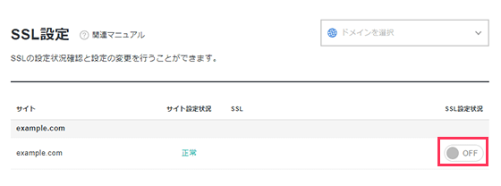

1. 「SSL設定」をクリック
サーバーパネルにログインし、「SSL設定」をクリックしてください。

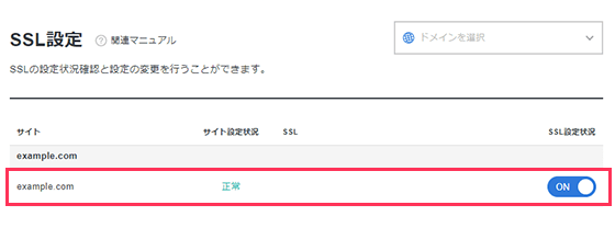

2. 変更ボタンを「ON」にする
設定するドメインまたはサブドメインの右側にある変更ボタンをクリックして「ON」にしてください。
※独自SSLは追加後、サーバーに設定が反映されるまで最大1時間程度かかります。
3. 設定完了
一覧画面に設定したドメインが表示されていれば設定完了です。
最大1時間程度で反映いたします。

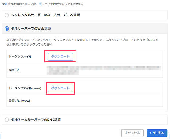

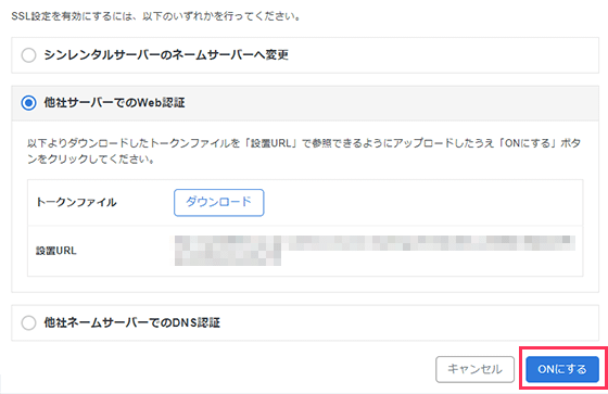

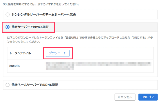

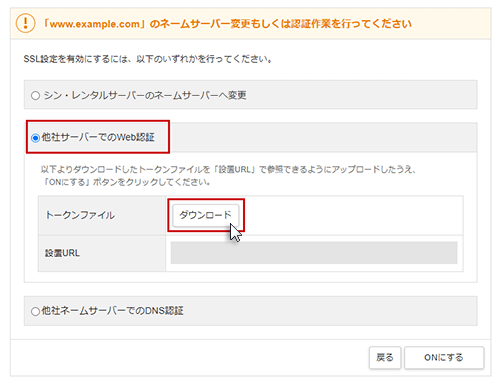

3.「他社サーバーでのWeb認証」を選択
「他社サーバーでのWeb認証」を選択して、表示されたトークンファイル項目の「ダウンロード」ボタンをクリックしてください。トークンファイルのダウンロードが始まりますので、PC上の任意の場所に保存してください。
4.移行元サーバーにトークンファイルを設置
ダウンロードしたトークンファイルを、「設置URL」に記述されているURLで参照できるように、移行元サーバーに設置してください。
5.「ONにする」をクリック
「ONにする」をクリックしてください。
6.SSL設定完了
SSL設定を追加したドメインのSSL設定状況が「ON」になっていれば設定完了です。
最大1時間程度で反映されます。

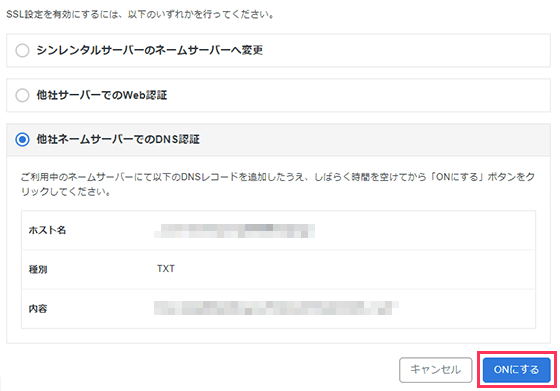

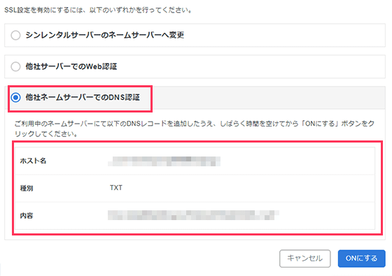

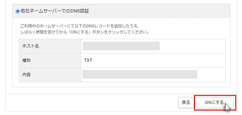

「他社ネームサーバーでのDNS認証」を選択してください。他社ネームサーバーに登録するDNSレコードが表示されます。
4.移行元ネームサーバーにDNSレコードを追加
表示されたDNSレコードを、移行元ネームサーバーに追加してください。
※移行元ネームサーバーにおけるDNSレコードの追加方法がご不明の場合は、当サービスのサポートではなく、移行元へお問い合わせくださいますようお願いいたします。
5.「ONにする」をクリック
「ONにする」をクリックしてください。

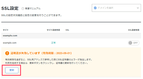

2. 「更新」をクリック
設定しているドメインを選択し、「更新」をクリックしてください。
※「更新」ボタンが表示されていない場合は、既に自動更新が完了しているためお客様での更新作業は不要です。

無料独自SSLの設定方法
1. 「SSL設定」をクリック

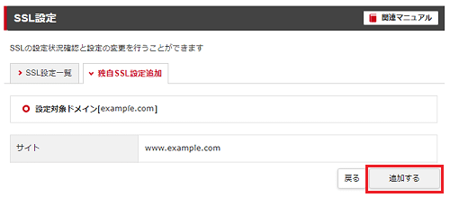

2. 「変更」をクリック
設定するドメインまたはサブドメインを選択し、「変更」をクリックしてください。
3.「ONにする」をクリック
内容を確認し、「ONにする」をクリックしてください。

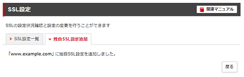

4. 設定完了
最大1時間程度で反映いたします。

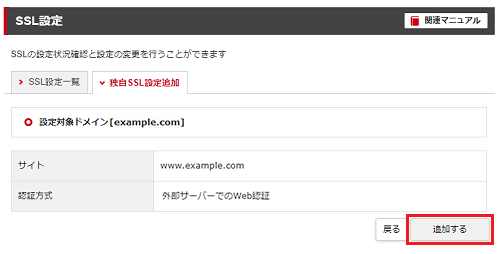

5.「ONにする」をクリック
「ONにする」をクリックしてください。
6.「ONにする」をクリックする
7.SSL設定完了
完了画面にSSL設定を追加したドメインが表示されていれば設定完了です。
最大1時間程度で反映されます。

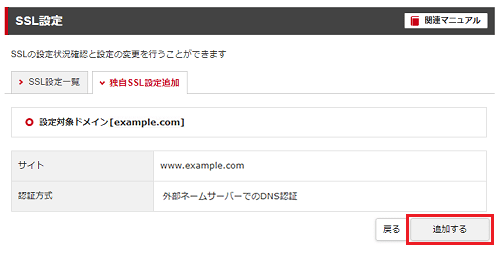

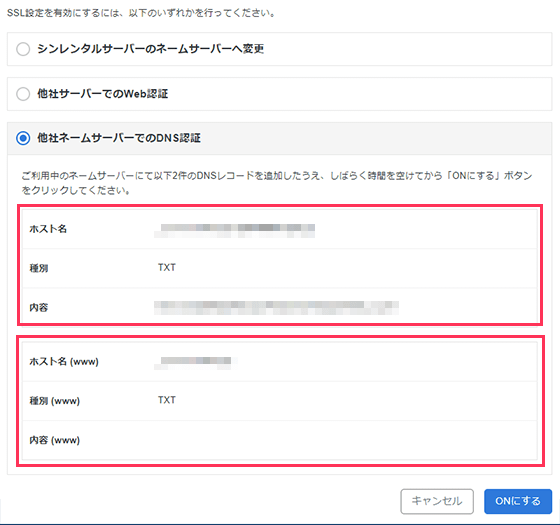

3.「他社ネームサーバーでのDNS認証」を選択
5.「ONにする」をクリック
「ONにする」をクリックしてください。
6.「ONにする」をクリックする
