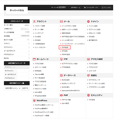

DKIM設定の設定方法
1. 「DKIM設定」をクリック
サーバーパネルへログインし、DKIM設定をクリックします。

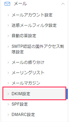

DKIM設定の設定方法
1. 「DKIM設定」を選択
サーバーパネルへログインし、DKIM設定を選択します。
