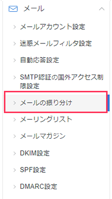

1.「メールの振り分け」をクリック
サーバーパネルへログインし、「メールの振り分け」をクリックします。

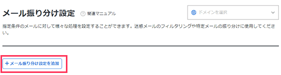

2.「メール振り分け設定を追加」をクリック
「メール振り分け設定を追加」をクリックします。

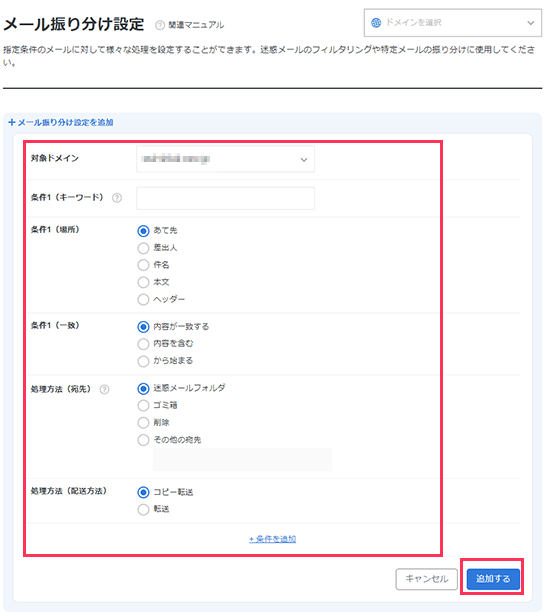

3.振り分け条件を設定
振り分け条件を設定し、「追加する」をクリックします。
| 条件(キーワード) | 振り分けをしたいキーワードを入力 |
| 条件(場所) | キーワードの場所を選択 |
| 条件(一致) | キーワードが「内容が一致する(完全一致)」か「内容を含む」か「から始まる」かを選択 |
| 処理方法(宛先) | 転送したい宛先を指定 |
| 処理方法(配送方法) | メールボックスに残る「コピー転送」か、メールボックスに残らない「転送」かを選択 |

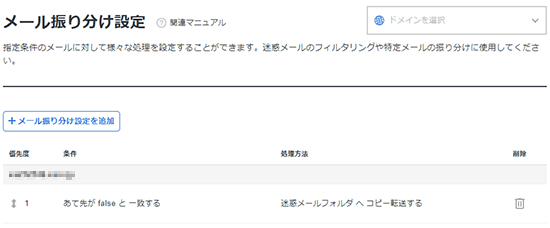

4. 設定完了
追加後「メール振り分け設定一覧」より設定内容の確認が可能です。

1.「メールの振り分け」をクリック
2.「メール振り分け設定追加」をクリック
「メール振り分け設定追加」をクリックします。
3.振り分け条件を設定
振り分け条件を設定し、「確認画面へ進む」をクリックします。
※条件2と3は、全てand条件で設定されます。
| 処理方法(配送方法) | メールボックスに残らない「転送」か、メールボックスに残る「コピー転送」かを選択 |

4. 設定完了
内容を確認し、問題がなければ「追加する」をクリックします。
