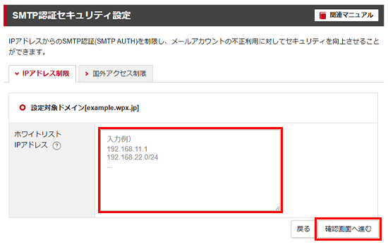

2.ホワイトリストを設定
IPアドレス制限をON(有効)にするには、アクセス制限を回避するホワイトリストを設定する必要があります。
対象のドメインをご確認の上、「ホワイトリスト」のペンアイコンをクリックしてホワイトリストの設定画面を開き、ご希望のIPアドレスを1行1アドレスで登録してください。
また、CIDR形式(IPアドレスの範囲指定)を使って特定の範囲をまとめて指定することも可能です。
例)192.168.11.0/24
※ホワイトリストは最大1,000件までの登録が可能です。

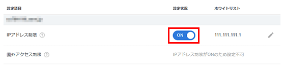

3.制限設定の変更
対象のドメインの設定をご確認の上、変更ボタンを「ON」または「OFF」に変更してください。
※ホワイトリストが設定されている場合のみ、設定を「ON」にできます。

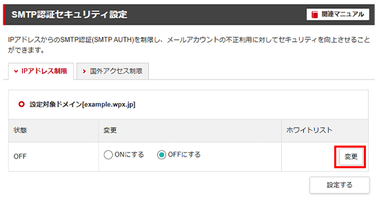

IPアドレス制限設定
初期状態では「OFF(無効)」ですが、設定を「ON(有効)」にする場合などは下記の手順に沿ってください。
1.「SMTP認証セキュリティ設定」から「IPアドレス制限」をクリック

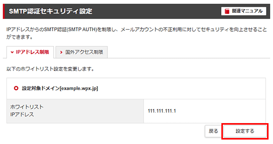

2.ホワイトリストを設定
「ホワイトリスト」の「変更」から設定画面にアクセスし、ご希望のIPアドレスを1行1アドレスで登録してください。
例)192.168.11.0/24
3.制限設定の変更
「ONにする」、もしくは「OFFにする」を選択し「設定する」をクリックします。
状態が変更されていれば、設定完了です。

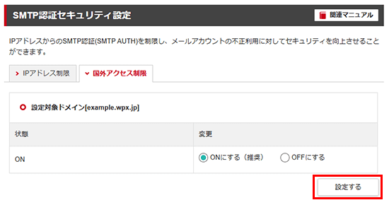

1.「SMTP認証セキュリティ設定」から「国外アクセス制限」をクリック
2.制限設定の変更
※IPアドレス制限が有効(ON)になっている場合、IPアドレス制限が優先されるため、国外アクセス制限は設定できません。
状態が変更されていれば、設定完了です。
