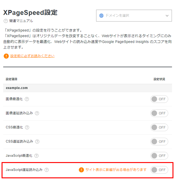

1. 「XPageSpeed設定」をクリック
サーバーパネルへログインし、「XPageSpeed設定」メニューをクリックしてください。

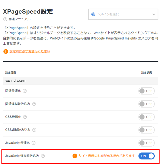

2. 変更ボタンを「ON」にする
設定を行う対象ドメインと、現在の設定をご確認の上、変更ボタンをクリックして「ON」にしてください。
3. 設定完了
設定状況が「ON」に変更されていれば、設定完了です。

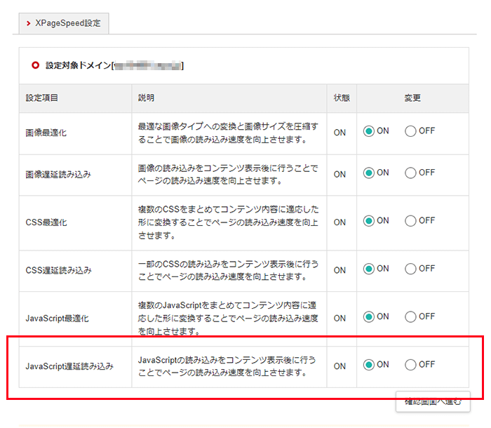

2. 設定変更ボタンをクリック
設定を行う対象ドメインと、現在の設定をご確認の上、設定変更ボタン(ON/OFF)にチェックをいれ、「確認画面へ進む」ボタンをクリックしてください。
3. 設定を確定する
「変更する」をクリックし、変更内容を確定してください。

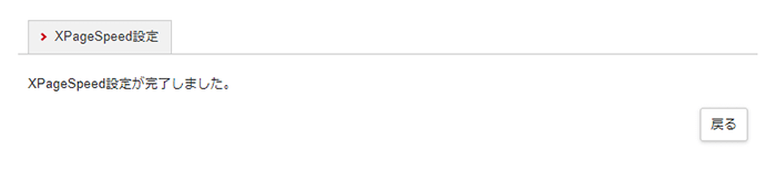

4. 設定完了
設定完了画面が表示されれば、設定完了です。
設定画面へと戻ると、設定が変更されていますので、ご確認ください。
