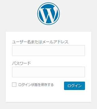

4.WordPressの管理画面へログイン
ユーザー名・パスワードを入力し、WordPressの管理画面にログインして下さい。

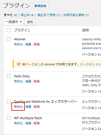

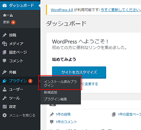

5.プラグイン「TypeSquare Webfonts for エックスサーバー」を有効化
左側のメニューより「プラグイン > インストール済みプラグイン」をクリックします。
プラグイン「TypeSquare Webfonts for エックスサーバー」の「有効化」をクリックしてください。

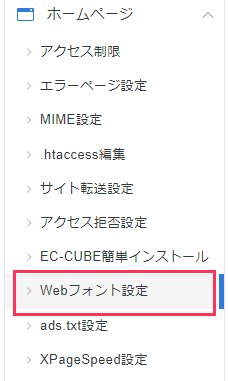

1.「Webフォント設定」をクリック
サーバーパネルにログインし、「Webフォント設定」をクリックします。

3.WordPressの管理画面へログイン

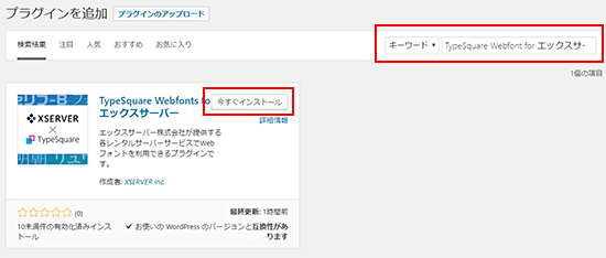

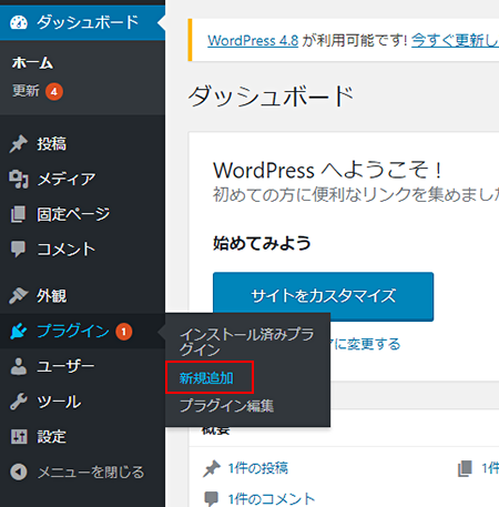

4.プラグインを新規追加
左側のメニューより「プラグイン > 新規追加」をクリックしてください。
プラグイン「TypeSquare Webfonts for エックスサーバー」を検索ボックスより検索し、「今すぐインストール」をクリックしてください。
インストール完了後、プラグイン「TypeSquare Webfonts for エックスサーバー」を有効化して下さい。

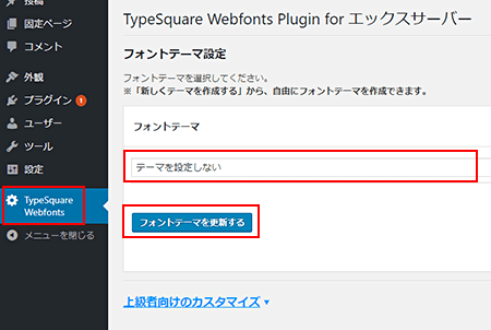

2.フォントテーマの選択
フォントテーマのプルダウンメニューからテーマを選択して「フォントテーマを更新する」をクリックしてください。
WordPressサイトにWebフォントが適用されていれば設定完了です。

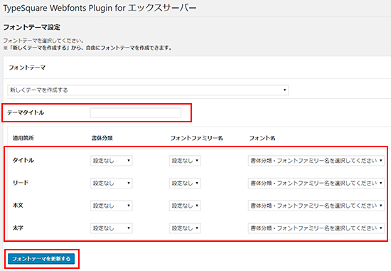

オリジナルのフォントテーマを作成する
Webフォントを自由に組み合わせて、オリジナルのテーマを作ることができます。こだわったデザインにしたい方などにおすすめです。
1.WordPressの管理画面へログイン
ユーザー名・パスワードを入力し、WordPressの管理画面にログインしてください。

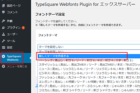

2.Webフォントの設定
フォントテーマのプルダウンメニューから「新しくテーマを作成する」を選択してください。
任意のテーマタイトルを設定し、「タイトル」「リード」「本文」「太字」のプルダウンメニューより利用したいフォントをそれぞれ選択してください。

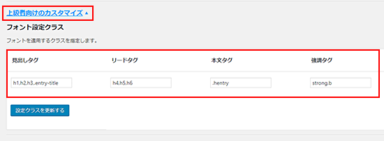

フォント設定クラスについて
「上級者向けカスタマイズ」の「フォント設定クラス」では、Webフォントを適用する「HTMLタグ」および「class属性」を設定することが可能です。
なお、「フォント設定クラス」は上級者向けの設定となります。
WordPressの操作に慣れていない方、HTML/CSSの知識がない方に関しては、設定を変更しなくても問題ありません。

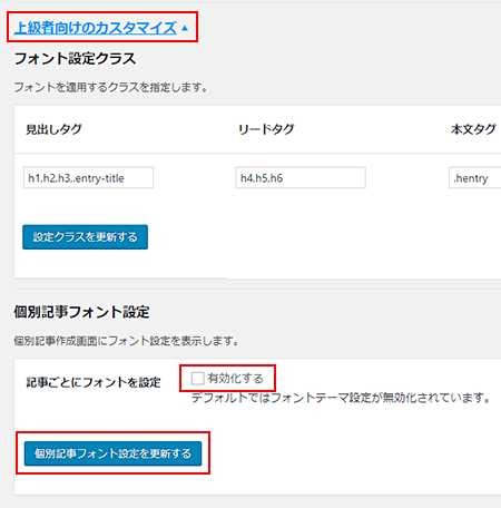

2.カスタマイズの選択
「上級者向けのカスタマイズ」をクリックし、「個別記事フォント設定」の「有効化する」チェックボックスにチェックを入れて、「個別記事フォント設定を更新する」をクリックしてください。

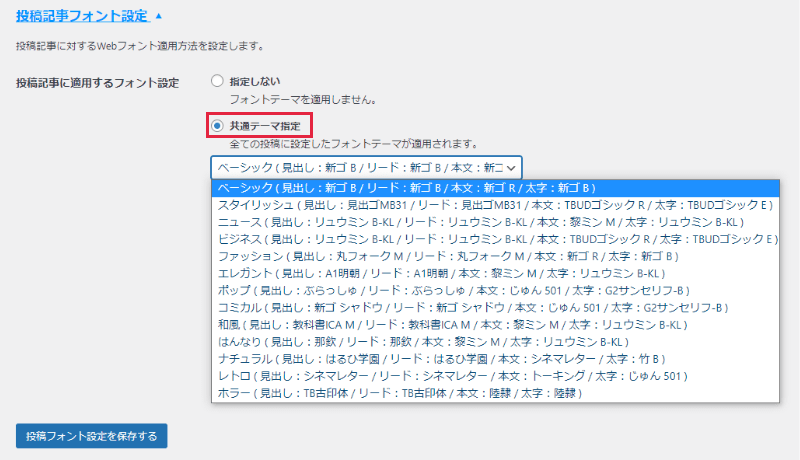

サイト全体にフォントテーマを設定する
サイト全体にフォントテーマを適用することができます。

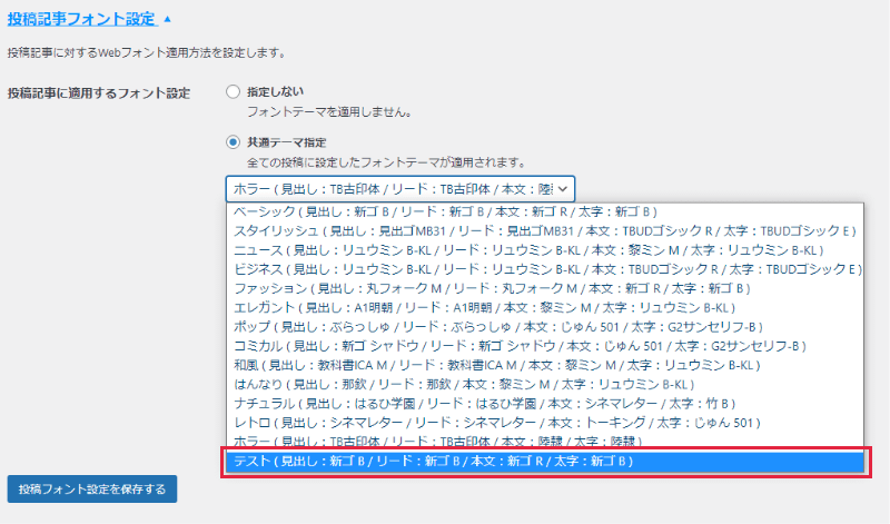

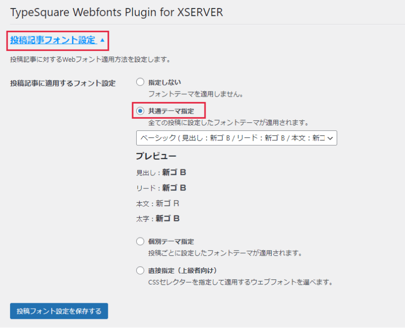

2.設定メニューの選択
「投稿記事フォント設定」のリンクをクリックして「共通テーマ指定」にチェックを入れてください。
3.フォントテーマの選択
フォントテーマのプルダウンメニューからテーマを選択して「投稿フォント設定を保存する」をクリックしてください。
フォントテーマの一覧は「フォントテーマ一覧」をご参照ください。
オリジナルのフォントテーマを作成する

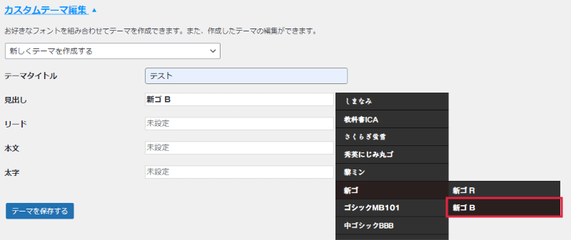

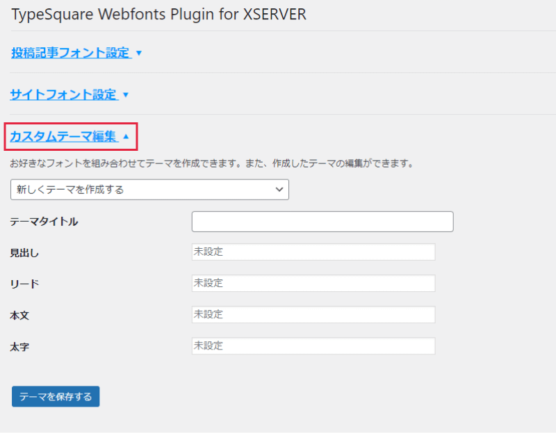

2.カスタムテーマの設定
「カスタムテーマ編集」のリンクをクリックしてください。
任意のテーマタイトルを設定し、「見出し」「リード」「本文」「太字」のプルダウンメニューより利用したいフォントをそれぞれ選択してください。
「共通テーマ指定」のプルダウンメニューで、作成したテーマを選択できます。

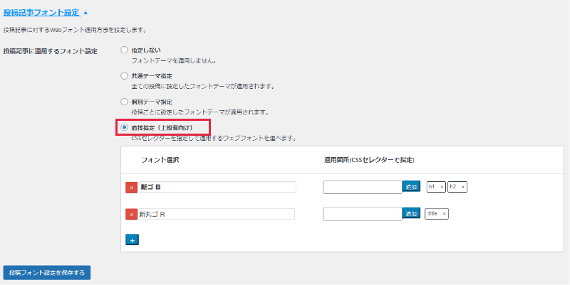

直接指定(上級者向け)について
「投稿記事フォント設定」の「直接指定(上級者向け)」では、Webフォントを適用する「HTMLタグ」および「class属性」を設定することが可能です。
なお、「直接指定(上級者向け)」は上級者向けの設定となります。

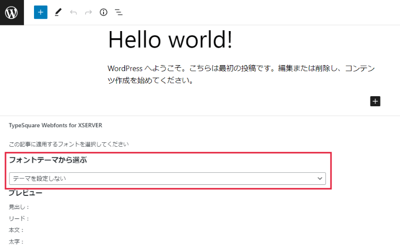

記事ごとにフォントテーマを設定する
個別の投稿ごとに設定したフォントテーマを適用することができます。

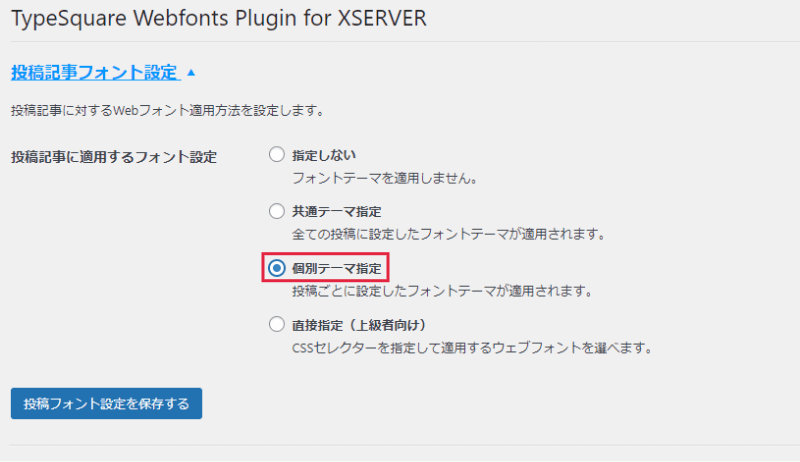

2.設定メニューの選択
「投稿記事フォント設定」のリンクをクリックして「個別テーマ指定」にチェックを入れてください。
WordPress投稿画面に、フォントテーマを指定できる機能が表示されます。

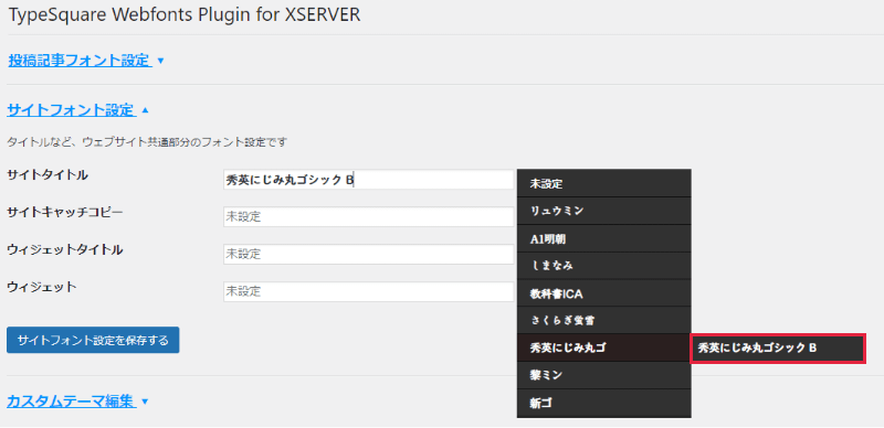

サイトフォント設定(バージョン2.0以降の新機能)
サイトのタイトルやキャッチコピーに、個別でフォントを設定することができます。
2.サイトフォントの設定
各項目で利用したいフォントを選択してください。

2.フォントテーマの選択

2.Webフォントの設定

2.カスタマイズの選択

2.カスタムテーマの設定
2.設定メニューの選択
2.サイトフォントの設定

[参考]フォントテーマ一覧
| テーマ名 | 見出し | リード | 本文 | 太字 |
| ベーシック | 新ゴ B | 新ゴ B | 新ゴ R | 新ゴ B |
| スタイリッシュ | 見出ゴMB31 | 見出ゴMB31 | TBUDゴシック R | TBUDゴシック E |
| カジュアル | 秀英にじみ丸ゴシック B | 丸フォーク M | トーキング | 秀英にじみ丸ゴシック B |
| ニュース | リュウミン B-KL | リュウミン B-KL | 黎ミン M | リュウミン B-KL |
| ビジネス | リュウミン B-KL | リュウミン B-KL | TBUDゴシック R | TBUDゴシック E |
| ファッション | 丸フォーク M | 丸フォーク M | 新ゴ R | 新ゴ B |
| エレガント | A1明朝 | A1明朝 | 黎ミン M | リュウミン B-KL |
| 繊細 | A1明朝 | しまなみ | リュウミン R-KL | リュウミン B-KL |
| ポップ | ぶらっしゅ | ぶらっしゅ | じゅん 501 | G2サンセリフ-B |
| コミカル | 新ゴ シャドウ | 新ゴ シャドウ | じゅん 501 | G2サンセリフ-B |
| 和風 | さくらぎ蛍雪 | しまなみ | リュウミン R-KL | リュウミン B-KL |
| はんなり | 那欽 | 那欽 | 黎ミン M | リュウミン B-KL |
| 伝統 | 教科書ICA M | さくらぎ蛍雪 | さくらぎ蛍雪 | 教科書ICA M |
| ナチュラル | はるひ学園 | はるひ学園 | シネマレター | 竹 B |
| レトロ | 秀英にじみ丸ゴシック B | シネマレター | トーキング | じゅん 501 |
| ホラー | TB古印体 | TB古印体 | 陸隷 | 陸隷 |
